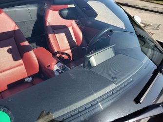

Servus Ralf,

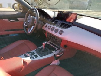

für den bekannten ausfahrbaren Monitor erfordert es der Ausstattung Navigation System Professional, auch erkennbar am Idrive auf der Mittelkonsole.

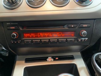

Ohne Navigation hast Du einen kleine Anzeige im Radioteil.
Edit: Netzfund ohne Navi…
Um es einfach zu machen: Kauf Dir keinen Z4 ohne IDrive. Die Nachrüstung wird deutlich über 1.000 Euro und viel Zeit kosten.
Hinzu kommt, dass ein mit IDrive ausgestatter Z4 sehr einfach auf Android Auto/Apple Carplay umgerüstet werden kann. Dann hast Du ein immernoch sehr modernes Car Entertainment System, da der Bildschirm recht hochauflösend ist.
