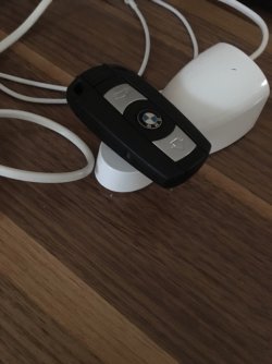

@suppamack
Hast du eine elektrische Zahnbürste? Den defekten/leern Schlüssel mal über Nacht induktiv laden.
Wenn der TE regelmäßig den Schlüssel ins Schloss steckt, hat er vermutlich keine Komfortschliessung (?). Dann wäre im Schlüssel ein Akku, den er mal laden könnte mit dem Ladegerät für die elektrische Zahnbürste.

Lieben Dank an alle Mitdenkenden...
DANKE.
Habe herzlich gelacht und werde das heute Abend testen!

Hast recht, aber mal laden schadet nicht ;) :rolleyes:

Also bis morgen auf die Zahnpflege verzichten, aber dann trotzdem mit einem leuchtendem Gebiss des Z starten ;):D

1) Ladegerät der Zahnbürste bringt nix. Diesmal ging keiner der beiden Schlüssel.
