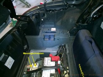

Wenn du neben die Pumpe schaust, siehst du 2 Messingschrauben. Diese kann man etwas aufdrehen, dadurch wird das ganze System drucklos. Solange die elektrische Dachentriegelung funktioniert, solltest du dann das Dach und die Heckklappe von Hand bewegen können. ABER immer zu zweit oder zu dritt sein. Denn das Dach oder die Kofferraumklappe hält dann auch nicht wenn du sie loslässt. Aber so kannst du das Modul mit der Heckscheibe auf das Dach legen un dann den Kofferraumdeckel senkrecht stellen, also nicht normal aufmachen, dann kannst das Rücklicht hinten öffnen bzw. ausbauen.
Und wie du auf dem Bild siehst, fehtl nur der ganze runde Holm der dir den Zugang zum Rücklicht blockierte.
