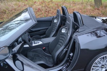

Was sind denn andere "must haves"? M-Paket wäre mir wichtig und Navigation ist Pflicht. Gibt es beim E89 verschiedene Sitze? Ich erinnere mich, dass beim E85 die normalen Sitze grottig waren.
Gibt unterschiedliche Sitze. Ich würde dir da deutlich zu den Sportsitzen raten.
Der LLK wird's zwar passen, aber falls der eigene Verbindungsrohre hat (wie mein Wagner LLK) sind die bei dem Z4 anders als im 3er. Downpipes sind wie bereits erwähnt definitiv anders...und offizielle Anbieter gibt's leider bei weitem nicht so viele wie bei den anderen N54er-Motoren. Was die Sache etwas teurer macht. Das JB4 sollte aber eigentlich ohne Probleme funktionieren.
Das mit dem Thema DKG dicht oder undicht beschäftigt hier gerade einige, inkl. mir, im Forum. Wenn du ein Angebot hast, lass das Ding auf die Bühne heben und entferne beide Teile des Unterbodenschutzes. Dann von unten das DKG ableuchten, wenn es undicht ist, wirst du es sehen. Kostet im Zweifelsfalle RatzFatz 1000€ oder mehr, wenn das nicht über Kulanz usw. geht. Weil häufig die Dichtungen Schrott sind, und die werden von keiner Gebrauchtwagengarantie übernommen.
Ansonsten kann ich dir nur zum Kauf des Z raten, ist halt eine komplett andere Welt als ein 3er ;)
Beim M-Paket gibt es keine Wahl, dort gibt es immer nur die Sportsitze, die einzige Auswahl die man hat ist elektrisch oder manuell verstellbare Sitze, oder wer es ganz sportlich haben will muss Performance Sitze einbauen lassen!
Die werden nicht mehr Produziert und es gibt auch keine Lagerbestände mehr.
