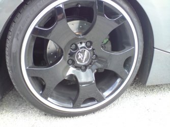

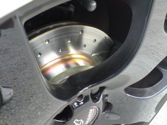

Hallo alle Zusammen,
ich habe heute meine neuen Bremsscheiben (EBC Turbo disc) mit Belägen (green staff) montiert und wollte euch nur informieren, dass ich bis jetzt mit der Optik wie auch der Qualität der Sachen sehr zufrieden bin.
Mehrfach wurde ja berichtet, dass sich bei gelochten oder geschlitzen Scheiben bzw. Rennbremsbelägen Schleifgeräusche eingestellt haben. Bei mir ist mit dieser Kombi alles ganz ruhig.
Zu den Bremsleistungen kann ich natürlich noch nicht viel sagen.. müssen ja noch eingebremst werden...
Nur zur Info: Ich habe für das komplette Set um die 300€ bezahlt.
Wer sich also auch dafür interessiert, dem kann ich das Ganze - bis jetzt - nur empfehlen.
P.s. Ich weiß meine Bremssättel müssen noch lackiert werden, aber bisher weder Zeit noch Lust gehabt...
Hier mal ein paar Bilder...
Gruß an alle
Björn

AW: EBC Turbo Disc mit green staff Bremsbelägen montiert
Schaut ja interesannt aus. Aber das sind doch nur Sacklöcher oder seh ich das falsch?
Hi,
die Bremsscheibe ist nur genutet, da haste Recht. So kann die Scheibe aber wenigstens nicht brechen. ;)
Gruß, Texx
Genau! Das war der Grund warum ich nicht die Zimmermann genommen habe... die sollen nämlich in Verbindung mit Rennbremsbelägen wegen der Bohrungen dazu neigen Risse zu bilden.
