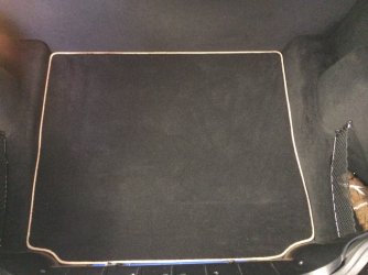

ich habe fuer unser vierbeiniges Familienmitglied eine kleine Anpassung des Kofferraumbodens gemacht.
Der Boden hat jetzt ein einheitliches Niveau. Hierzu habe ich 2x2cm Styropor Platten entspechend ausgeschnitten und uebereinander gelegt. Das passt von der Hoehe nahezu perfekt.
Um das Ganze abzurunden habe ich mir hier in der Naehe noch eine Matte auf Mass fertigen lassen.
Vielleicht interessiert das ja noch wen von euch, ich bin in jedem Fall sehr zufrieden...
Sieht super aus! Bin auch auf der Suche nach einer Lösung für dieses Problem. So einen Teppich vermisse ich sehr, derzeit ist mein Kofferaum durch einen großen Schlitz in der Mitte getrennt.
Kann mir jemand sagen woher ich den bekomme?
ich habe beim "hersteller" gerade mal angefragt ob er das teil noch einmal nachbauen kann.
es wurde mit folie die grundform abgezeichnet allerdings dann noch direkt mit dem rohling im kofferraum minimal angepasst.
ich gebe bescheid soweit ich etwas weiss, ihr koenntet dann direkt kontakt aufnehmen...

naja, ganz so ernst war das mit dem stauraum nicht gemeint ;-)
wie geschrieben habe ich zwei platten à 2cm uebereinander gelegt. die 4cm reichen nicht 100% aus. 5cm waeren aber deutlich zuviel.
ich denke es sind zw. 4-4,5cm.
wenn man erbsenzaehler ist kommen da einige liter kofferraumvolumen zusammen ;-)

Grundsätzlich gefällt mir Deine Lösung sehr gut, ich hatte auch schon darüber nachgedacht weil bei mir hin und wieder der Hund mit fährt, allerdings hätte ich zum höhenausgleich statt Styropor-, Styrodurplatten genommen weil sie stabiler, druckfester, langlebiger sind und weniger schrumpfen.
Ansonsten Top!!! auch den Inlay find ich super :t
du hast schon recht, styropor ist keine idealloesung. mich stoeren hauptsaechlich diese kruemel.
ich hatte selbst nach hartschaum gesucht aber ich brauchte kurzfristig etwas, damit die matte richtig angepasst werden konnte und im baumarkt gabs nichts anderes in der richtung.
also, wer's nachbauen will: styrodur waere die bessere loesung.
Wenn hier wirklich Interesse besteht, dann könnte ich euch anbieten passend der Kontur einen Boden zu bauen. Man könnte hier z.B eine Multiplexplatte nehmen und vor der Kante dementsprechend unterfüttern. Natürlich Leichtbau. Den originalen BMW Teppich könnte ich ggf. auch bekommen und daraus beim örtlichen Teppichhändlicher, der auch Ketteln kann die Teppiche machen lassen. (Was ein Satz. :D)
Man könnte auch für Siebdruck nehmen. Ist ja eigentlich Multiplex nur wasserfest verleimt und einseitig glatt, Rückseite "Siebdruck" :D braun lackiert.
Fände ich jetzt eine gute Lösung, da man dann auch eine Schlaufe dran machen kann und den Boden ggf. mal zur Seite legen kann. Weiter gesponnen könnte man auch eine Klappe am Knick einbauen um darunter den Stauraum zu nutzen. (Boardbücher und so einen Kram.)
Hab "leider" Kein QP. Wenn hier aber mehrere Interesse haben, dann lässt sicher sicher ein netter QP Fahrer finden, der mal nen Tag vorbei kommen möchte. Der würde dann für seine Anfahrt mit einem kostenlosen Boden nach Hause fahren.
Möchte aber in Bezug auf den Teppich dem TE nicht zuvor kommen. :)
