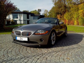

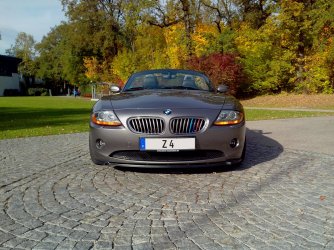

Top Danke! 11,7 cm gehen ja noch, wären bei mir dann ca. 9 cm durch den Cupspoiler. Kommt man da noch problemlos in handelsübliche TGs?
Ich mess morgen nach. Setting ist aber Originalfahrwerk und Cupspoiler.
Sorry für die späte Antwort. Ohne Spoilerlippe 15,5 cm mit der Standardschürze und 11,5 cm mit Spoilerlippe. Wenn ich 4 cm Tiefgang mit dem B12 runterkomme, sind's 7,5 cm... Optisch sicher ne Granate, aber ist das noch alltagstauglich? :D
