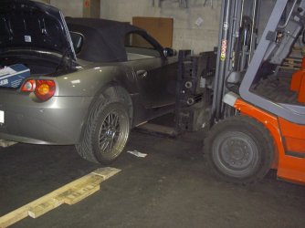

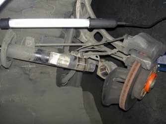

Ich habe die Federn mit einem Bekannten gewechselt. Mit Hebebühne und Federspanner war es eine Sache von einer guten Stunde:M. HA kann glaube ich jeder auswechseln der schon mal ne Glühirne gewechselt hat. VA ist ein wenig knufiger, aber auch kein großes Thema.
Ich würde es auf einer Hebebühne machen, da es sicherer ist und angenehmer zu arbeiten. Nach der Tieferlegung wird es aber schwer jemals noch ne passende Hebebühne zu finden:b.
Spurvermessung bzw. Einstellung ist extra - wobei fast nie was eingestellt wird sondern nur vermessen&:.

habs auch selber gemacht. Hinten is ein Klecks und dauert ne Stunde. Vorne etwas aufwendiger aber auch keine Zauberei,da hab ich etwa 2,5h gebraucht. Besorg Dir nur ordentliche Federspanner, nicht die Billigteile aus dem Zubehörshop.
