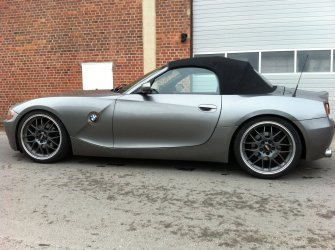

Sorry aber bei mir kann ich das so nicht feststellen! Auch ohne dieses Schlechwegepaket ist er bei mir hinten nicht höher als vorne. Also keine Ahnung, was da schiefgelaufen ist beim Einbau...!?
ist nicht ganz so leicht zu erkennen.. aber die federn hinten sehen aus, als würden die richtig sitzen..
haben die dir vllt. versehentlich verschiedene federn für Vorne und hinten verkauft?
Genau wie bei Z 444 sieht es bei mir auch aus. Eibach pro 30/30 + SWP.
Der Spalt zwischen Reifen und Radhaus ist rundrum ungefähr gleich.

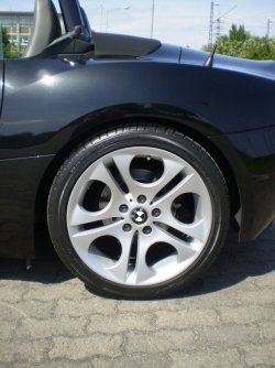

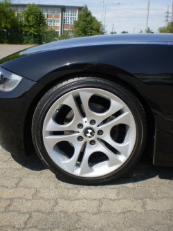

Ja die Feder liegt tatsächlich nicht richtig im Teller drin. Das untere Federende liegt nicht in der Mulde des Tellers, macht aber geschätzt vielleicht nur 5mm aus. Und die restlichen 10mm???

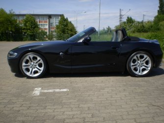

Ist das ein Foto NACH dem Einbau der Eibach-Federn?
Wenn ja, dann weiß ich nicht wo Dein Problem ist....!?
Sieht gut so aus und ist völlig normal.....was willst Du denn noch? &:
Naja, das auf dem Bild ist doch normal....
Wäre mir schon zu tief^^
Aber SWP hinten rein und Problem gelöst.
Ja schön wärs, das ist ein Bild VOR dem Einbau. Was passiert wenn ich die unteren Federunterlagen vorne weglasse?
Der Wagen ist doch schon tief wie Arsch auf dem Foto :oops:
Das waren doch keine Standardfedern?
Meiner sieht so aus nach dem Einbau einer 30mm Tieferlegung ohne SWP, nach 4 Monaten, nachdem sich die Federn gesetzt haben.
Ich vermute einfach mal, du hast dir den Wagen nun dezent höher gelegt.
Wenn du noch tiefer als auf dem Foto willst, dann hilft dir nur noch ein Gewindefahrwerk!
Aber dann musst du dir echte Gedanken machen, wo du den Wagen bewegen willst :)

Er hat doch geschrieben das er vorher die h&r drin hatte ;)

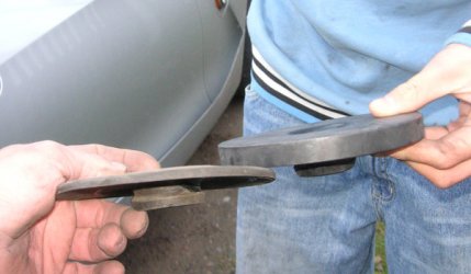

Kann mir denn jemand sagen was passiert wenn ich die unteren Federunterlagen vorne weglasse? Knirschen oder Quitschen als Folge?
Okay, habs editiert. Sorry, habs überlesen.
Aber zu deiner Frage, die Auflagen wegzulassen:
Die müssen drinbleiben, ansonsten platzt der Lack der Federn ab, da Metall auf Metall reibt.
Das Resultat ist eine rostende und geschwächte Feder. Kann man auch oft an Kirmesgolfs beobachten.
Außerdem nimmst du der Feder etwas Halt weg.
Knirschen und Kratzen wirst du dann ohnehin bekommen, und das wird nicht sehr leise sein.

Im oberen Teller sitzt die Feder richtig drin aber im unteren Teller sitzt das Federende nicht in der Mulde (Absenkung) des Tellers. Und das macht im Endeffekt nach meiner optischen Einschätzung etwa 5mm in der Höhe aus.
