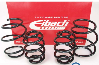

Zumindest auf diesem Foto sehen die Federn tatsächlich nach linearer Kennlinie aus.

Nochmal - lt. Gutachten sind die Eibach Federn für den E85 Linear - nur der 2Liter/150PS hat an der Hinterachse Progressive Federn.
Nachzulesen auf der Eibach HP.
Hier nachzulesen
Ich bin begeistert von den Eibach - aber wer behauptet dass die Eibach progressiv wären soll das bitte auch belegen - bis dahin glaube ich es nämlich nicht mehr....😉😎
Ich bin kein Ingenieur, aber auf der Seite von Eibach steht:
  • Progressive Federungscharakteristk
Also im Gutachten steht aber eindeutig, dass das Coupe an der HA progressiv ist, der Roadster rundum linear.
Vorderachse:
Roadster/Coupe 6-Zylinder: Feder 11-20-010-01 VA, linear
Roadster 4-Zylinder: Feder 11-20-010-03 VA, linear
Hinterachse:
Roadster: Feder 11-20-010-01 HA, linear
Coupe: Feder 11-20-010-04 HA, progressiv

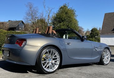

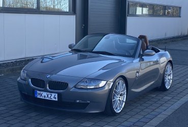

Hatte die Kombi Eibach mit M-Dämpfern anfänglich in meinem 2.5si. Laufleistung seinerzeit ca. 45tkm.
Ansprechverhalten war etwas feinfühliger als mit den M-Federn, ausreichend Restkomfort, weniger Wankbewegungen und optisch auch stimmiger. Natürlich ging es auch zackiger um die Kurven.
Hatte aber das Gefühl, das die Kombi unterdämpft war und hab dann auf Koni-gelb gewechselt. Fühlte sich hinsichtlich Ansprechverhalten nochmals besser an und fuhr sich sehr ausgewogen. Zu der Kombi gibt es einige positive Erfahrungsberichte hier im Forum.
PS: Hatte an der HA Eibach-Federn vom E36 Compact verbaut: Ca. 15mm höher und etwas höhere Federkennlinie. War eine Empfehlung von Eibach, da mir die Eibach-Federn für den E85 zu tief (inkl. SWP) und zu weich waren...

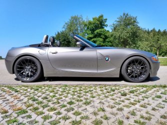

Ich fahre an meinem 3.0i genau diese Kombination.
M- Fahrwerk und Eibach Federn, das ganze mit 19 Zoll OZ Racing Felgen.
Als ich den Wagen im August abgeholt habe hatte ich erst Bedenken, war dann aber sehr positiv überrascht wie toll sich der Wagen fährt.
Auch optisch finde ich die Kombi sehr passend.
