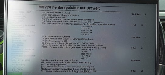

So nochmal ein Update:
Getauscht beide Magnetventile
Größe Disa
Zündkerzen
Luftfilter
Er läuft so naja.
Heute hat er wieder stark geruckelt im Leerlauf und ging fast aus.
Also nochmal Adaption gelöscht und a gelernt, jetzt ist es etwas besser.
Seltsam waren jedoch die Fehler die im Speicher auf einmal wieder drin standen.
Wieder das Ventil?
Und lmm mit Kurzschluss?
Könnt ihr damit was anfangen?
Hab ich was falsch gemacht oder kann das neue Ventil kaputt sein? War übrigens das aus der Werkstatt reperatur.
Danke und lg.
