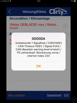

1) Also, Lambda Vorkat ist defekt. Das ist klar. Lambda Vorkat wechseln.

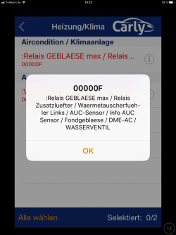

3) Relais Gebläse/ Zusatzlüfter etc. Könnte das eher sein, das der Zusatzlüfter defekt ist und nicht das Relais?

Zu 3: unteranderem wird auch Wasserfühler.
Bzw. Ventil genannt, evtl. Folgefehler von 2?
