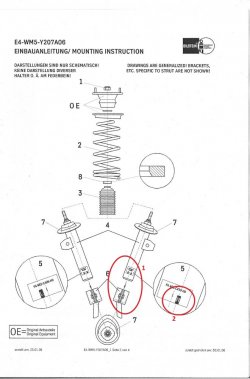

Hallo!
Habe ein kleines Problem mit der Positionierung der Dämpfer im Achsschenkel. Die von Bilstein gelieferte Anleitung wiederspricht sich meiner Meinung nach. Dazu erstmal ein Bild:
Die Dämpfer haben je einen großen Aufkleber mit R bzw. L und einem (neber dem Buchstaben) gedruckten Strich. Nach Kreis 1 soll nun genau dieser Strich mittig in dem Schenkel ausgerichtet werden.
In der Vergrößerung (Kreis 2) sieht es nun so aus, als ob jeweil der Buchstabe mittig ausgerichtet werden soll.
Oder soll ich das so verstehen, dass zwischen dem Strich und dem Buchstaben vermittelt werden soll?
Leider ist das für mich nicht ganz eindeutig :(
Über Infos würde ich mich freuen!

Hatte mir jetzt extra den Strich verlängert, wie als Tip gegeben wurde. Das war dann ja wohl kompletter Quatsch?
Brauche Hilfe...morgen wird geschraubt!
Ich habe mir die Zeichnung auch lange angeschaut, ist echt unklar und nicht gut beschrieben. Und vor dem Einbau habe ich mir beide Federbeine genau angeschaut und war der Meinung, daß eher das R und das L mittig in der Klemmung sitzen sollten, habe mich aber dann nochmals umentschieden, und den kleinen Strich als Mitte genommen. Sollte jetzt doch der Buchstabe die Mitte sein, wäre das kein Problem. Die Koppelstange kann montiert bleiben, auch das Domlager. Man muss doch nur die Klemmung lösen und das Federbein etwas drehen, ist keine große Sache. Ich müsste das jetzt aber auch echt gerne genau...Felian hat ja bei Bilstein angerufen und die haben den Buchstabe als Mitte "auserkoren"
OK...
1. Auf der Anleitung steht der Buchstabe als mitte!
2. Bilstein hat wohl am Telefon den Buchstaben als mitte bestätigt!
3. Zetti-Rolf hat das Original mit dem Bilstein verglichen und dort ist der Buchstabe auch eher mittig!
Also...alle guten Dinge sind drei...das soll mir reichen...der Tip in dem anderem Beitrag sollte dann aber lieber korrigiert werden!

Hallo!
Was mich an solchen "Anleitungen" extrem nervt, sind widersprüchliche oder unklare Angaben. Wenn der Buchstabe mittig sitzen soll, warum um alles in der Welt wird dann im Kreis Nr. 5 die dann unwichtige kleine Linie so betont ?

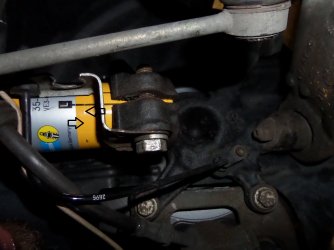

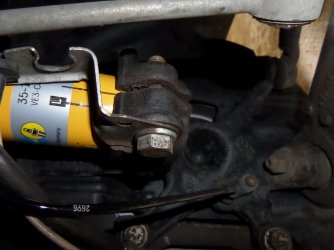

image.jpg Hab mal Fotos von meinem B12....und hab das Federbein zuerst nach dem Strich und dann nach dem Buchstaben ausgerichtet. image.jpgimage.jpg
Anhang anzeigen 139291 Hab mal Fotos von meinem B12....und hab das Federbein zuerst nach dem Strich und dann nach dem Buchstaben ausgerichtet. Anhang anzeigen 139289Anhang anzeigen 139290
Aber du hast den Dämpfer schon noch bis zu der Nut runter in den Achsschnekel gemacht...oder haste dir den jetzt höher gelegt :roflmao:
....ach ich merke gerade...du warst es ja garnicht, der angst um seine M Schürze hatte
Steht dein Lenkrad im ersten Bild schräg?...bei mir zeigt der Teller weiter nach hinten.

Hattest du die schraube richtig draussen?...du kannst auch mal den Abstand zwischen Teller und Achsschenkel messen und mit Original vergleichen...der sollte gleich sein.
Anders hätte man sich ja auch nicht die Linie verlängern müssen. Das war ja genau der Tipp, dass man die bis unten durchzieht damit man es am unteren ende auch sieht.

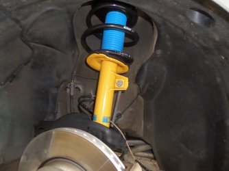

Hier mal das Bild wie es sein sollte

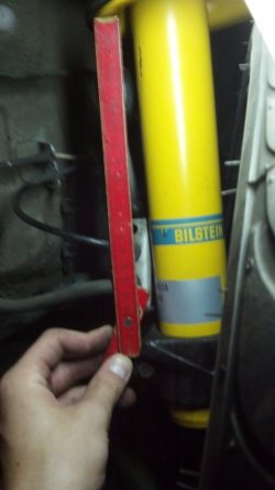

Hier mal ein Bild, welchen Abstand ich meine...da sieht man auch das der Dämpfer unten, sowie der originale etwas durchguckt...also aufliegen kann da nichts.

Der Dämpfer hat an der untersten stelle eine Nut, also einen kleineren Durchmesser. Der Schenkel hat an der untersten Stelle überstehendes Material. Sinngemäß die kleine Zeichnung daneber.
Würde das nicht so sein, dann würde der Dämpfer mit der Zeit durchrutschen!
Das zweite Foto zeigt wie viel Platz zwischen Reifen und Dämpfer ist, da kann nichts schleifen!

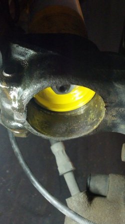

Abei noch mal ein Bild von meinem Achsschenkel.

Kapier ich jetzt nicht ganz. Eigentlich muss doch der Dämpfer unten wo er in die Aufnahme im Achsschenkel soll etwas kleiner im Durchmesser sein als darüber, sodass mit der Dicke des Dämpfers begrenzt ist wie weit er in die Aufnahme des Achsschenkels eingeschoben werden kann. Unten muss gar kein Anschlag sein. Wenn es aber doch unten einen Anschlag gibt, wo ist er dann bei dir geblieben? So einfach kann der doch nicht verschwinden, oder hat da schonmal jemand dran rumgepfuscht? Andererseits ist die Frage, wie die alten Dämpfer in der richtigen Position geblieben sind? Gibts vielleicht doch Unterschiede bei den Dämpfern VFL und FL und du hast die falschen Dämpfer und bräuchtest welche mit Anschlag oben?
Genau das habe ich ja auch gedacht...daher habe ich meinen Dämpfer bis zu der kleinen Erhöhung im Dämpfer selbst in den Achsschenkel geschoben...habe doch oben in einem Bild gezeigt wie weit ich ihn reinschieben würde. Jetzt heißt es aber der Achsschenkel habe einen Anschlag (meiner nicht) und der Dämpfer müsste daher genau bündig mit dem Achsschenkel aufhören?!? Ich weiß es wirklich nicht mehr?!?

Fakt ist das ich in beiden Achsschenkel keinen Anschlag habe. Schiebe ich den Dämpfer bis zur Dämpfernut in den Achsschenkel dann habe ich eine schöne tieferlegung...gut +1,5 - 2 cm gegenüber der H&R kombi. Jetzt heißt es hier aber von zweien der müsste genau bündig mit Achsschenkel sein...mein Z4 steht dann schon richtig hoch :-( und meine das Zetti-Rolf auch ein Foto hier hat auf dem ein "anderer" Z4 direkt mal tiefer ist als seiner mit dem Tieferlegungskit B12....also legen wir den Z4, wenn wir bündig montieren künstlich höher???
