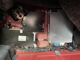

Wie sich herausstellt ist der Einbau/Ausbau nicht unbedingt ganz leicht. In meinen Fall handelt es sich um einen Z4M mit dem HiFi Paket und DSP, was einige Probleme mit sich bringt. Konkret bedeutet es man hat die Batterie im Kofferraum und zusätzliche Steuergeräte im Kofferraum, was den Zugang erschwert.
Konkret bin ich heute Abend daran gescheitert meinen Wechsler auszubauen und vom Kofferraum komme ich nicht von hinten ran.
Siehe auch:
Das silbere Gerät auf der rechten Seite ist der TV-Empfänger, links davon oben offenbar der DSP. Weiter nach rechts komme ich nicht, weil dann der Teppich der Kofferraumverkleidung sich nicht entfernen lässt. Also komme ich hier nicht weiter. Der Ausbau der Batterie funktioniert aufgrund irgendeiner Befestigung nicht die ich nicht finde, jedoch denke ich das führt bei mir sowieso nicht wirklich weiter.

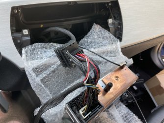

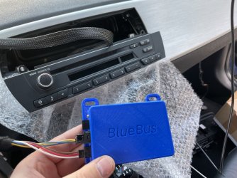

Hab meinen BlueBus gestern angesteckt, getestet und verbaut. Alles läuft einwandfrei soweit und ist total easy und es funktioniert! Ich bin megafroh, da hab ich schon einiges anderes erlebt...
Firmware-Update auch supereinfach: anstecken, Firmware tool öffnen, connecten, updaten, fertig. Absolut top!
Noch ist er allerdings nur provisorisch zw. Handschuhfach und Radio/Amaturenbrett verbaut. Ich warte noch auf ein bestelltes Mikro USB Kabel, was ich dann zwecks zukünftiger Firmware Updates mit festverbauen werde. Das wird erst am kommenden Mo geliefert und wird dann für den leichten Zugriff ins Handschuhfach verlegt und verbleibt dort auch.
Allerdings ist es bei mir ein etwas komplizierter Fall, da ich die folgende Konfig hab, daher kann ich den BlueBus momentan noch zusammen mit einem CD Wechsler Kabelbaum unmittelbar hinterm Radio verbauen...

Nach Rücksprache mit Ted dem Entwickler des Geräts kann ich es wie folgt machen:

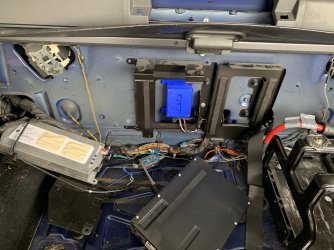

Momentan bleibt der BlueBus vorübergehend hinterm Amaturenbrett oder Handschuhfach zw. Radio und fahrzeugseitigem Kabelbaum. Da ich auf meinem DSP keinen SMB Port habe, wird dieser in einem zukünftigen Projekt nachgerüstet bzw. aufgelötet. Dann kann der BlueBus in den Kofferraum an die Rückwand wandern und dort direkt mit dem DSP bzw. der TCU verbunden werden. Ist mir auch ganz recht. Zum einen sind dann alle Boxen beieinander und zum anderen ist das Signal aufgrund der Cinch- Verbindung sogar digital und wohl nochmals einen Ticken besser. :) :-)
Das wird dann in etwa so aussehen. (Das Foto ist von einem Coupe aus nem US Forum.)
Bis auf weiteres bleibt er aber erstmal bei mir vorne hinterm Radio und ich kann endlich, nach etwa 2 Jahren, Versuchen, Werkeln und Rumprobieren einwandfreies Musikstreaming genießen, dafür bin ich unglaublich dankbar! Tausend Dank nochmal an @t3ddftw für dieses tolle Gerät! :kniefall :11sweethe
Ich hätte nicht gedacht, dass es bei mir mit meiner undankbaren Konfig jemals möglich sein wird...
Einfach geil!

Ich muss es wohl hinten verbauen - eine genaue Anleitung wie man dort "leicht" ran kommt hab ich noch nicht gefunden. Das Bild zeigt ja nur wie alles aussieht wenn es mal zerpflügt ist wobei doch da sehr viel weg gebaut worden ist - ist das wirklich nötig?! :O_oo:
Das ist abhängig von deinen Fahrzeug. Insofern kann man es nicht pauschal sagen.
