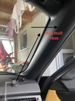

Hallo Forum,
ich hab mir für meinen Z4 Bj 2012 einen DAB+ Adapter gekauft (Albrecht DR 56+),funktioniert super. Nun muss ich aber noch die Kabel in die Mittelkonsole verlegen, und die Antenne auf der rechten Fensterseite aufkleben und mit Masse verbinden. Ausbau Mittelkonsole habe ich schon was gefunden nur für die rechte Fensterverkleidung finde ich nichts. Ist die einfach nur gesteckt, und vor allem, ist in diesem Bereich ein
Sensor verbaut.
Vielen Dank für Eure Tips // Juergen
