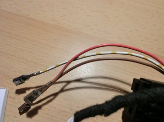

Der Thread ist zwar schon etwas in die Jahre gekommen, aber ich habe das gleiche Problem. Habe mir das Original BMW Interface für den Z4 bestellt und habe auch nur drei anstatt vier Kabel. Auch bei mir fehlt der VI/WS. Die drei Kabel haben folgende Farben: BR, WS/GR/GE und RT/GN. Leider weiß ich nicht, mit welchen Kabeln des Radios ich diese verbinden muss, außer BR, das wird wohl Masse sein. Bei den anderen beiden bin ich mir nicht sicher, RT/GN evtl. dauer Plus, aber bei WS/RT/GE habe ich wirklich keine Ahnung.
Wäre schön, wenn mir jemanden helfen könnte und mir sagt, welches Kabel des Interfaces was bedeutet. Danke schonmal.

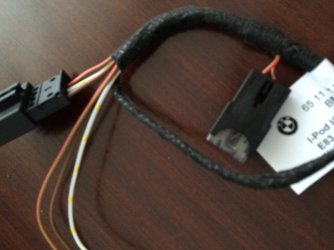

Ich bin neu hier, da ich mir erst kürzlich einen Z4 zugelegt habe, den ich jetzt mit einer IPod-Schnittstelle nachrüsten möchte. Ich habe mir das notwendige Teil per Kleinanzeige gekauft. Leider habe ich das gleiche Problem wie Arlen. Ich habe nur eine 3er Pinbelegung (siehe Kabel oben). Wenn ich den Aufkleber richtig deute, ist es auch für einen X5. Gibt es eine Lösung?

Hallo,habe mir auch das Original BMW Interface Nr. 65 11 0 035 962 besorgt,anscheinend haben sich die Kabelfarben mal geändert, ich habe jetzt an dem Stercker vom Radio auf Pin 9 weiß-gelb ,auf Pin 15 Plus-rot/grün u. auf Pin 12 Masse- Braun gelegt,Funktioniert alles bis auf das Aufladen vom I Pod ,kann das am I Pod selbst liegen da er evt. zu Neu ist ,habe einen I Pod Touch 4.G ?
