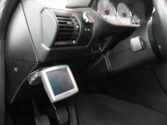

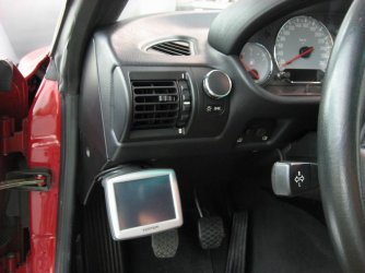

Was haltet Ihr den davon:
TomTom 3rd edition, da gibt es nur noch einen mini Saugfuß.
Der hält natürlich nur am Glas, aber bei TT gibt es selbstklebende Platten,
die sind glatt wie Glas.
Diese habe ich in den Autos kleben, so kann der TT schön wandern.
Die Lage im Coupe ist übrigends sehr angenehm, schaut die Bilder

Zu tief unten meiner Meinung nach. Lenkt somit zu lange vom Verkehr ab.
sehe ich genau so. Im Optimalfall sollte das Navi auf Augenhoehe sein (oder maximal ein paar Grad tiefer) um Dich nicht von der Strasse abzulenken.

@voon: Schon mal im Z3 Coupe gesessen und gesehen wie tief der Sitz ist ? ? - Das Navi ist nicht tiefer wie die Temperaturregler
AW: Einbau mobiles Navi im Z3
Nein, aber ich gehe vom Armaturenbrett aus. Normalerweise ist der Tacho nicht auf Stirnhöhe montiert :) Bei der Höhe hast du deinen Blick komplett weg vom Verkehrsgeschehen, wenn du aufs Navi guckst. Waer auch der Fall, wenn du auf deine Klimaknoeppkes guckst. Insofern ist jede Montage auf Tachohoehe besser, weil du den Verkehr noch wahrnimmst.

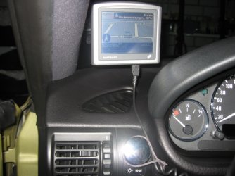

So, hier jetzt - wie verprochen - die pics:
hier sieht man die Position und den ersten "Umlenkpunkt" des Spiral-
kabels. Bei der um den Lichtschalter gelegten Schlinge handelt es
sich um ein dünnes Lederband, welches in natura nicht auffällt,
der Blitz verfälscht das ein wenig. Seht Ihr, was auf dem TT als
Richtungspfeil dient :w ???

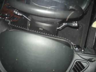

das andere Ende des Kabels - ich habe es in der Bucht für ca. 3 €
erstanden, da der Stecker des Originalkabels so groß war, dass ich
beim Schalten immer dagegen gestoßen bin...

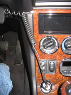

und hier sieht man den Grund für die Umlenkpunkte: ohne die wäre
zu viel Zug (durch die Spannung des Spiralkabels) auf Steckdose
und USB-Anschluß des TT. Bei dieser Lösung wackelt und klappert
nichts :t ,
vor allem hängt kein Kabel vor den Bedienschaltern der Mittelkonsole.
In dieser Position hat braucht man nicht den Blick von der Straße
zu wenden, um draufzuschauen, es ist immer im Augenwinkel zu
beobachten. Ich finde es erheblich entspannter, als wenn es
mittig oder gar tief angebracht ist.
