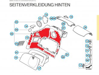

Hallo zusammen,
weiß jemand wie Aufwendig (Zeitauwand ca.) es ist, die Seitenverkleidung hinter dem Fahrersitz zu tauschen (siehe rot markitertes Teil).
Vielleich hat jemand ein Tip was man dazu alles lösen / wegbauen muss.
Vielen Dank vorab.
MfG
Merlin83

Morgen,
- Mittelkonsole hinten ausbauen
- Verkleidung hinter Ü Bügel der entsprechenden Seite ausbauen
- Einstiegsleiste ausbauen
- Kantenschutz ausbauen
dann kann die Verkleidung gelöst und entnommen werden.
Bei gemütlicher Arbeit mit Vorsicht und Geduld, ca. 30 - 60 Min.
