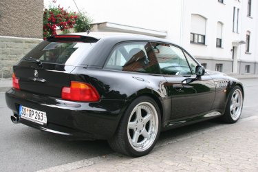

würde mir überlegen ob's unbedingt ein Gewindefahrwerk sein muss, Bilstein B8/6 Sprint und Eibach Prokit ist 'ne gute Kombi, funktioniert sowohl im Alltag als auch auf der NS, progressive Federkennlinie, je schneller desto straffer. Wenn Du hauptsächlich auf normalen Strassen unterwegs bist kann ein GWF auf Grund der Härte auch schnell nerven. Auf jeden Fall nicht vergessen die Domlager gleich mit zu erneuern.
Anbei ein Bild von meinem 2,8er mit der Bilstein/Eibach Kombi. Felgen sind 18".

Was kostet Deine Dämpfer-Feder Kombi denn? Oder war die bessere Alltagstauglichkeit Dein Kaufgrund? Hatte hier im Forum mal gelesen, dass die Gewindefahrwerke von KW & Co auch im Alltagsbetrieb recht angenehm sein sollten.
