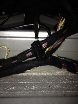

altes Thema, trotzdem aktuelle Frage, ist das hier das benötigte Wechslerkabel?
altes thema neu für mich: habe das business-radio ohne wechsler. am radio habe ich keine möglichkeit gefunden, das cp anzuschließen. wo finde ich diese beiden anschlüsse, wo das cp angestöpselt wird?
Coupe von 06/2007.
Navi Professional, Hifi Professional, kein Wechsler, "nur" Bluetooth Telefon in der Konsole.
Wie groß ist die Chance, dass die Kabel liegen?
