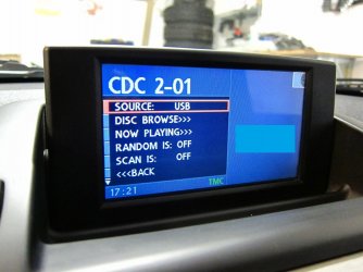

+ Alle für mich alle wichtigen Funktionen drin (ID3-Tags, Spulen, Unterordner, große Sticks, einfache Datenverwaltung) > Bilder 10,11

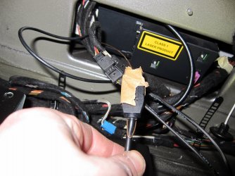

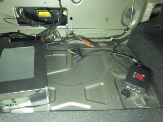

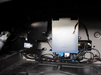

- Nun habe ich den Verstärker (Bild1 silber) weggebaut. Dahinter ist ein Loch im Rohbau, wo man beide Stecker vom Wechsel abziehen kann.
- Das Interface einfach anschließen (B2)

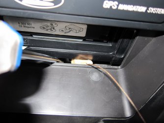

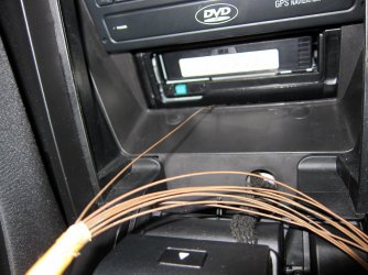

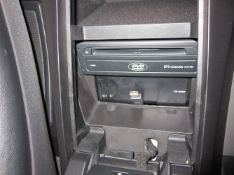

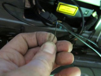

- Nun wollte ich den USB Stick im direkten Zugriff haben. Dafür hab ich ein Schweißdraht vorne Umgebogen (B4) und von vorne unter den Wechsler durch geschoben.
- Danach an dem Draht eine USB Verlängerungskabel befestigen (richtige Seite!) und mit Klebeband einwickeln, damit sich der Stecker nirgend verhackt.
- Den Draht aus dem Innenraum Ziehen und mit einem Schraubendreher etwas den Wechsler von der Plastikabdeckung wegdrücken, damit der Stecker hochgezogen werden kann. (B6)
- Jetzt Schaut einfach ein USB-Anschluß raus (B7), dafür musste nichts gebohrt oder neu bestellt werden. Find ich TOP!

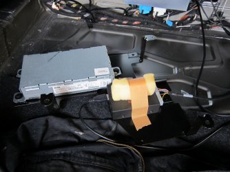

- Damit das Gateway nicht rumfliegt, hab ich es neben das BT-Modul mit Doppelseitigem Tape + Schaumstoff mit Krepp als Fixierung (sieht man eh nicht) an den Blechhalter geschraubt (B8) hier gibt es bestimmt auch andere Möglichkeiten.

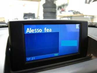

Zeigt das Groom die Tracks in der linken Spalte auch als Liste? Hat jemand vielleicht ein Bild dazu?
Hi,
ich hätte eine Frage zu dem Interface. Ich habe genau das gleiche Setup mit Navi Professional und GROM USB2 plus. Jedoch kann ich nicht, wie Threadposter durch die Bedienung im Radio meine CD ( USB :) ) durchsuchen. Ergo kann ich keine Titel suchen mit dem Grom interface. Ist diese Funktion freischaltbar bei BMW oder Ähnliches?
