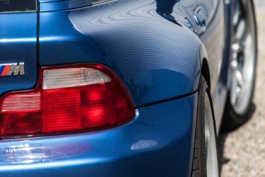

Nach Maßfertigung sieht das dann so aus:
Hinten rechnerisch ET -12 :p :P mit Originalfelge und §21

Die Position des Felgenhorns außen zur Radnabe ist im Ergebnis ziemlich ähnlich.
@ coupe ok 126,3 mm
@ ///MQP 119,7 mm
bei meinem 124,0 mm
