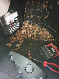

Habe meinen Zetti etwas länger nicht gefahren.
Als ich ihn dann mal wieder genießen wollte polterte es als der Lüfter anlief als würde er die Lottozahlen ausspielen.
Also heute mal Lüfter und Innenraumfilter raus um nachzuschauen.

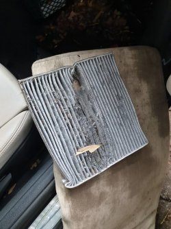

und hier der Filter mit loch zum Lüfter
wenn ich den Wagen jetzt abstelle werde ich immer auf umluft schalten so bleibt die Klappe ( Tür ) für die kleine Mietnomade geschlossen.
