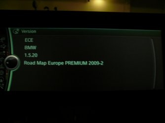

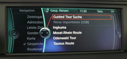

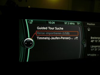

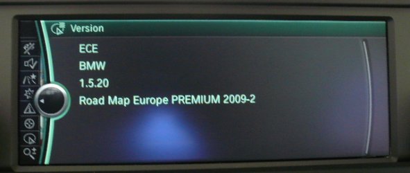

Hi zusammen
vielen Dank für die Antworten, bin gerade nochmals zum Auto und habe Bilder von den vorhandenen Navi-Menüpunkten gemacht. wie schon beschrieben - den Menüpunkt Reise mit Etappenzielen ( bei Optionen, siehe Bild Navi002 ) gibt es bei meiner SW Version 1.5.20, 2009-2 (Bild 001) nicht.
interessant wäre es wenn einer von Euch die selbe SW Version (Bild 001) hätte und trotzdem diesen Menüpunkt (Reise mit Etappenzielen)sehen kann.
im Bild 007 sieht man dass die Route vom USB übertragen wurde ( auch nicht grau sondern aktiv ist) aber nicht gestartet werden kann
Georg

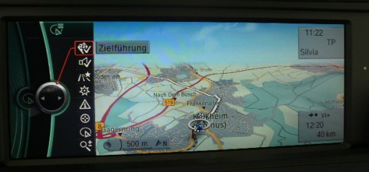

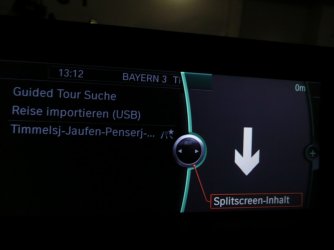

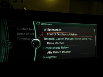

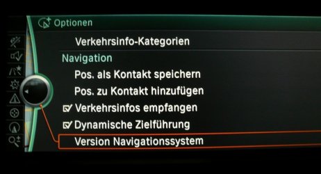

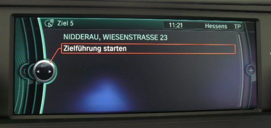

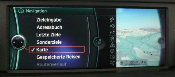

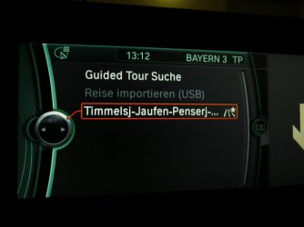

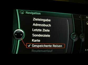

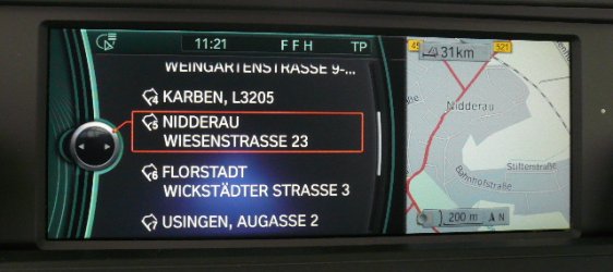

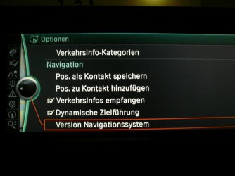

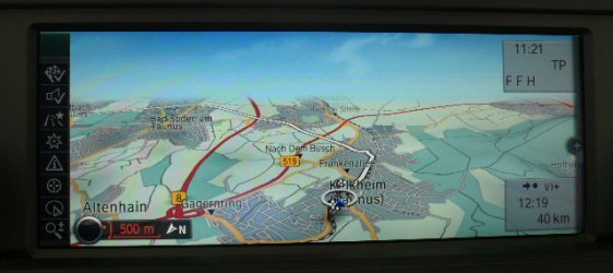

so...hab jetzt mal Foto's gemacht. Ich denke Du meinst das:w.
Ziele hatte ich schon per USB übertragen.
Teil 1
AW: Eingabe von Zwischenzielen im Navi nicht möglich
Teil 2
Ich denke es funzt :)
vielen Dank für Deine Bilder , so wie ich das sehe haben wir den gleichen SW Stand. ich habe nochmals das Bild mit dem fehlenden Menüpunkt angehängt. Ich vermute es sollte lt. BMW-Beschreibung aussehen wie in der Bild-Montage (Bild2).
wie sieht's bei Dir aus ???? -kannst Du bitte ein Bild von Deinem Navi machen
Danke Georg

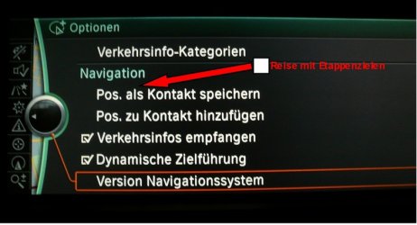

Wenn jemand die Version von 2008 noch hat... kann man bitte mal nachsehen
ob hier im Navi..Optionen der Menüpunkt
"Reise mit Etappenzielen" steht.
Ich denke bei dieser Version gab es den Punkt..in 2009 fehlt er.
Die Versionen von Georg und mir sind ja gleich, dennoch unterschiedliche Anwendung :j .
Ist eigentlich nicht logisch.
Wenn ich eine Route per USB übertrage , dann kann ich mir diese auch im Navi
ansehen und wie in den Bildern zu sehen anklicken und überspringen.
Das was nicht mehr vorhanden ist ist die Option "Reise mit Etappenzielen".
Benötigt man aber auch nur ( so ich meine ) wenn die Route im Auto erstellt wird.
Ich bin auch fest der Meinung das diese Option bei Auslieferung mit der 2008er Version vorhanden war.
Habe die Kundenbetreuung mal gemailt.

aus gehen, dass hier die Software neu installiert und nicht nur um Feature erweitert wurde.
Wenn dem so wäre dann hätte ich noch die Option "Reise mit Etappenzielen".
Demzufolge sollten wir die gleichen Versionen mit den gleichen Funktionen haben.
DAs war mein Samstagabend Beitrag :w:w:w
Hallo
Du hättest ja soooo recht... wenn es sich nicht um Software handeln würde!!!! :b Du hast sicher einen PC zu Hause und weisst auch sicher, was bei Updates sooo alles schief gehen kann bzw. fragwürdig bleibt!!! Es kann sein, dass zBsp. die Funktion versteckt ist bzw. einfach optisch nicht mehr vorhanden ist, aber durch das Update trotzdem noch auf dem Gerät ist. Ein Gerät, dass die alte Version noch nicht gehabt hat, wäre dann optisch gleich aber hat die "alte Funktion" nicht im Hintergrund gespeichert!!! Und genau das könnte hier das Problem sein.
Dies ist aber nur meine subjektive Meinung. Leider bzw. zum Glück bin ich ja nicht Informatiker bei BMW!!! Sonst gäbe es dieses Problem nicht! :B :b
Das war mein Wort zum Sonntag äähhhhh Samstag! :b
Gruss
Fabiano
