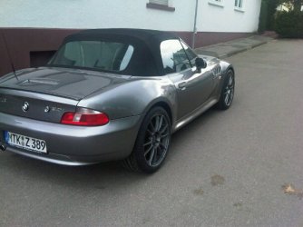

AW: Re: Einkaufsliste Verbesserung des Fahrverhaltens
So Felgen drauf, beim Rest hat sich bisher nichts getan. Werde es aber demnächst nachreichen ;)
