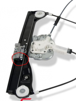

Entfernst du den vorderen Stopfen und fährst das Fenster ganz runter kannst du mit einem TORX Schlüssel die Spindel verstellen. Ganz zweckmäßig ist aber dein Handeln nicht, weil diese Einstellungen eigentlich dafür da sind, dass es keine Windgeräusche gibt. Gibt es ein Geräusch in dem Moment wo das Fenster ganz unten ankommt kann das z.b. vom Spiel in deinem Bowdenzug kommen. Die Spiralfedern werden noch etwas komprimiert bis die Endkappen der Zugaußenhüllen anschlagen. Vorschlag: Erstmal neu anlernen.
Um diese beiden Schrauben handelt es sich:
Wer weiß was für einen Schlüssel man dafür braucht?
Ich hab doch gesagt es handelt sich um Torx... liest du meine Beiträge nicht? :rolleyes: Außerdem hab ich auch genau verstanden was du vorhast. Und weil ich das für falsch halte sollst du zuerst anlernen, weil dein Vorhaben nichts mit der Einstellung in der untersten Lage zu tun hat :D

Die Fensterheber sind initialisiert und das TIS sagt genau diese beiden Schrauben sind für die Eintauchtiefe zuständig.
Ich hatte heute wahrscheinlich nicht genug Licht unter dem Auto um zu erkennen dass es sich um Torx handelt.
Werde ich morgen ausprobieren und berichten. OK?

Die meinen mit Eintauchtiefe aber eher die Überschneidung von Scheibe und "Rahmen". Nicht wie tief die Scheibe beim runterfahren in die Tür eintaucht.
Wo soll die Scheibe denn auch anstoßen? Wenn etwas anstößt, dann die Gleitschuhe - und diese verändert du nicht durch deine Einstellung
Edit: weil initialisieren so schnell geht solltest du das zuerst versuchen.
Wenn man von unten an den Schrauben schraubt, dann wird der Anpressdruck entweder größer oder schwächer. Aber die Scheibenhöhe wird nicht eingestellt.
