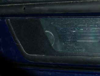

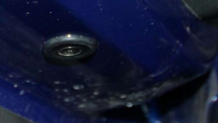

So, jetzt muss ich da nochmal nachsetzen.
Jetzt ist die Beifahrerseite auch betroffen.
Da fährt aber fast nie jemand mit.
Heute wahr ich beim freundlichen, der hält das auch nicht für normal,
hat aber natürlich recht wenn er sagt, dass neue Einstiegsleisten da eher nix bringen.
Das Problem ist der "Pfropf" der unten an der Tür im vorderen drittel ist.
Wenn man von unten fühlt, dann merkt man es.
Wie schaut denn der bei euch aus ? Habt ihr auch so kreisrunde Abschleifungen auf den Leisten ?
Und wie schaut der Pfropf bei euch aus ?
In der Mitte ist er bei mir weich, aber es gibt so einen kreisrunden Wulst, der
hart ist, und der macht das.
Ragt der bei auch raus ?
Da ich weis, wie ihr gerne Photos mögt, und damit ihr es euch besser vorstellen könnt:
Sorry, mag trivial sein, geht mir aber irgendwie sehr auf den Senkel, und das so einfach schlucken mag ich nicht.
Aus meiner Sicht ist da was faul, aber behoben werden kann das nur durch den Knubbel, nicht die Leisten.
Wieso war das bei meinem alten nicht und wieso bei den anderen hier nicht ?
Hülfe bütte !

AW: Einstiegsleisten beim M : Problem ?
Schau mal bei Jokin, der hatte dieses Thema bereits bei den beleuchteten Einstiegsleisten angesprochen. Ich persönlich habe den Pfropfen rausgemacht und mit der pfeile die Rundung platt gemacht und wieder eingesetzt. Bisher keine Probleme.

ich habe genau das gleiche problem, und wunderte mich schon über die abschürfung auf der Leiste.
Auf dem Photo sieht es haargenau so aus, als wäre das meine Leiste.
habe auch M :)
naja, aber wirklich was machen, wird man da wohl leider nicht können :(
Daran hab ich auch schon gedacht, frag mich nur ob es gut ist wg. Hohlraumversiegelung da
selber rumzumachen. Was für ein Murks !

Also bei meinem hab ich diese Einschleifungen auch und das passt mir garnicht.
Ich werde mal ganz frech bei meinem :) reklamieren. Mal schauen was dabei rauskommt.

Ich vermute, dass durch den Proppen verhindert wird, dass das Wasser, welches sich noch durhc die Fensterdichtung mogeln konnte irgendwann mal auf den Einstiegsleisten wiederfindet.
Aus Ingenieurssicht finde ich das grob unsinnig, denn eigentlich gehört da kein Wasser rein. Schmutz und Staub zieht auch nur in unwesentlichem Maße dort in das Loch, der die Fensterheber beeinträchtigen kann.
Alkso hab ich den Proppen einfach rausgelassen und fahre nun schon seit sehr langer Zeit (und km) damit rum.
Mag ja vielleicht sein, dass es nach 200.000 km dort mal ein Problem geben wird, jedoch werden (von mir geschätzte) 80% der M-Roadster-Fahrer nach 50.000 km das Auto wieder abgeben, der M-Roadster steht bei 80% der Fahrer meist in der Garage und ebenfalls 80% der Fahrzeuge sehen gar keinen """", Schmutz oder sonstigen Dreck ...
Also liebe M-Roadster-Fahrer: zuppelt den Proppen da raus und gut is ... :M
Neue unzerkratzte Leisten gibt es logischerweise auf Garantie - sollte man auch drauf bestehen. :w

Erster Zwischenstand:
- freundlicher: Leisten auf Garantie gar kein Problem, aber keine gute Lösung, weil
sofort wieder da. Pfropfen rausnehmen ist auch keine gute Lösung.
Soweit ich ihn verstanden habe ( aber ich bin IT-Mensch...) handelt es sich bei dem Loch um eine
Art "Wartungsklappe" für die Kontrolle der Hohlraumversiegelung.
- BMW Kundenbetreuung: In Arbeit, wird aber wohl ernst genommen, da nach weiteren
Daten gefragt wurde.
Ich denke, dass im Endeffekt die normalen Leisten einfach unempfindlicher sind.

Ob diese Problematik nur beim M auftritt, weil die M-Leisten vielleicht etwas höher sind als die Standard-Einstiegsleisten?
Hab die Kratzer übrigens auch - auf beiden Seiten.
hallo war gestern beim :) das bekam ich per mail.....
"bezüglich der zerkratzten Einstiegsleisten liegt eine Lösungsmöglichkeit seitens der BMW AG vor. Der für die Kratzer verantwortliche Stopfen in den Türen wird durch eine dünnere Dichtung ersetzt, die Einstiegsleisten würde ich hierbei erneuern."
Die Einstiegsleisten+ Pfröpfe an der Tür werden auch bei mir auf Garantie getauscht.
