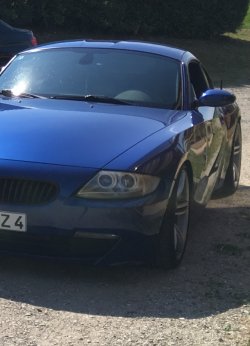

fahre vorne auch E89 Felgen mit ET 29 und es passt einwandfrei :)
TÜV Süd hatte auch nichts zu meckern.
