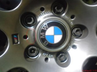

Woran würdest du Originale von Nachbauten unterscheiden können? Habe selber noch nie Nachbauten gesehen. Wäre daher interessant, FALLS doch mal ein weiteres Schnäppchen daher kommt und man schnell erkennen muss, ob es Nahbauten oder orig. sind.
Als ich meine kaufte, sagte der Verkäufer, dass ich die Originalität ja unschwer erkennen würde. Ich fragte woran man das sieht und er zeigte mir am Radkranz in der Mitte die 4 Nummern und noch irgendwas innen an den Rädern mit der Einpressung vom Hersteller (nämlich wohl BBS).
von aussen sofort ersichtlich.
Bei den Originalen steht rund um die Radschraubenlöcher IN ALLEN 5 ZWISCHENBEREICHEN was: BMW / Teilenummer / Größe&Breite / Einpresstiefe / BBS RC-Nummer
Bei den besten Nachbauten steht in 4 Zwischenräumen was, nur das BMW fehlt
Früher waren die csl fakes in der Größe und et fast identisch aber mittlerweile gibt es fakes die 8,5 et44 vorne sind und 9,5 et 27 hinten.
Vorne ist auch alles richtig beschriftet bis auf bmw. Bei den fakes fehlt hier bmw:
Hinten bei den fakes steht kein bbs

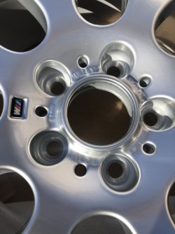

4dd0c4ceb2b019009172003e001b7ac6
Hinten sind auch Aushöhlungen beim original:
7d8e08f55be830f846e6c160fc80ae0d
Fakes sind flach:
0467b546df5a8260fdf742a218a19db6
Andere Indizen sind sachen wie Traglast steht nur bei den fakes:
61a408153afe79bfc008b3c22c847586
