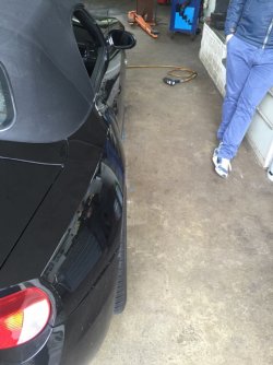

Mir hatte der Tüv damals die 224er völlig unbeeindruckt abgenommen. Ich hatte ebenfalls das M-Fahrwerk verbaut und sogar die sehr ausladenden Bridgestone Run-Flat-Reifen aufgezogen. Das sah mindestens genauso heftig aus wie auf dem Bild oben.
Mit dem Umstieg auf Michelin PS3 stimmte dann auch die Optik.
