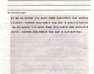

Wie schon oben erwähnt: die mögl. Kombinationen stehen jetzt im COC-Papier (EU-Übereinstimmungserklärung), das jedem Neuwagen beiliegt, ggf. beim Händler nachbestellt werden kann. Siehe Scan:
