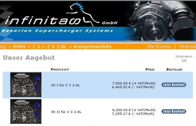

Ich habe Nockenwellen und Kompressor mit 0,5 bar drinne und bin mega zufrieden. :t
Die Abstimmung war für Infinitas allerdings eine große Aufgabe.
Auf der Homepage von Infinitas www.kompressormotor.de wird der SK1 und SK2 für den Z3 angeboten. Das gibt richtig Leistung.
Merkwürdigerweise wird für den E36 328i der SK+ Kit noch angeboten. &:
Der müsste doch dann auch im Z3 2.8 laufen?
AW: Einzeldrosselklappe
genau das habe ich mir auch gedacht!
Ich weiß auch nicht warum es beim Z3 Probleme gibt und beim E36 nicht.
