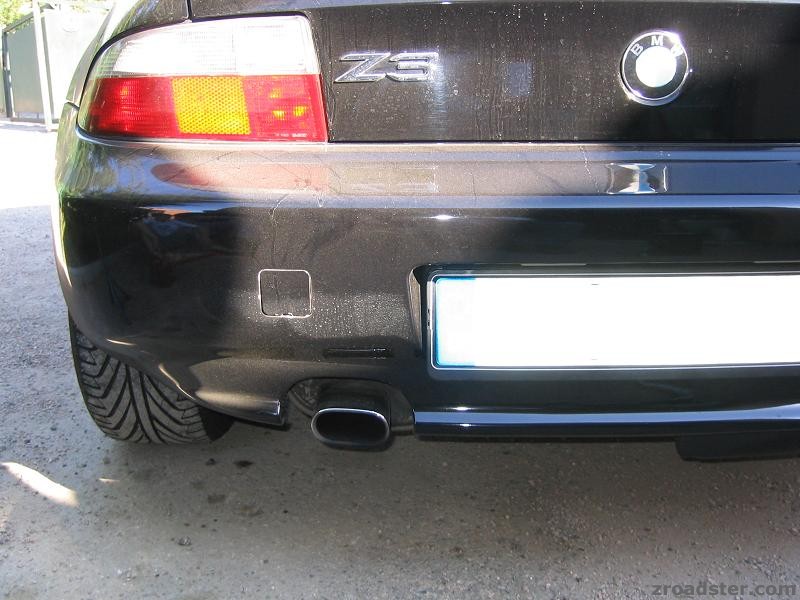

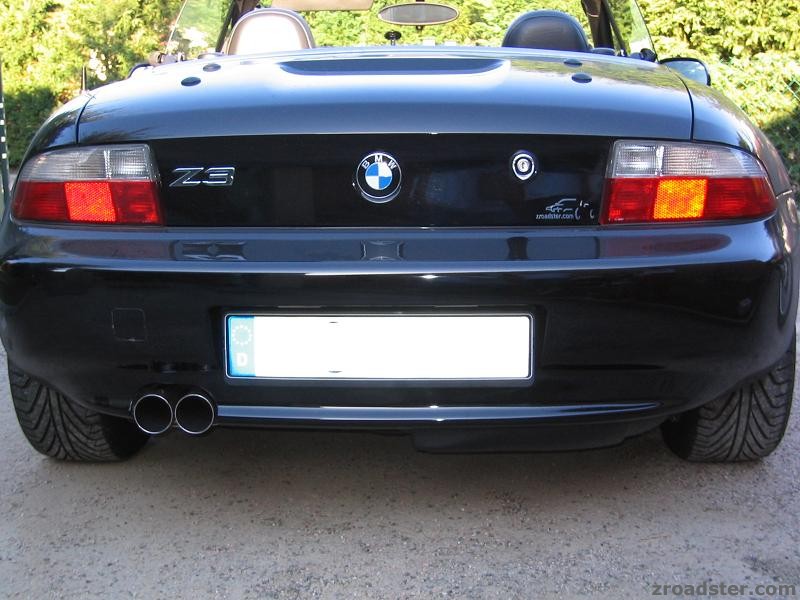

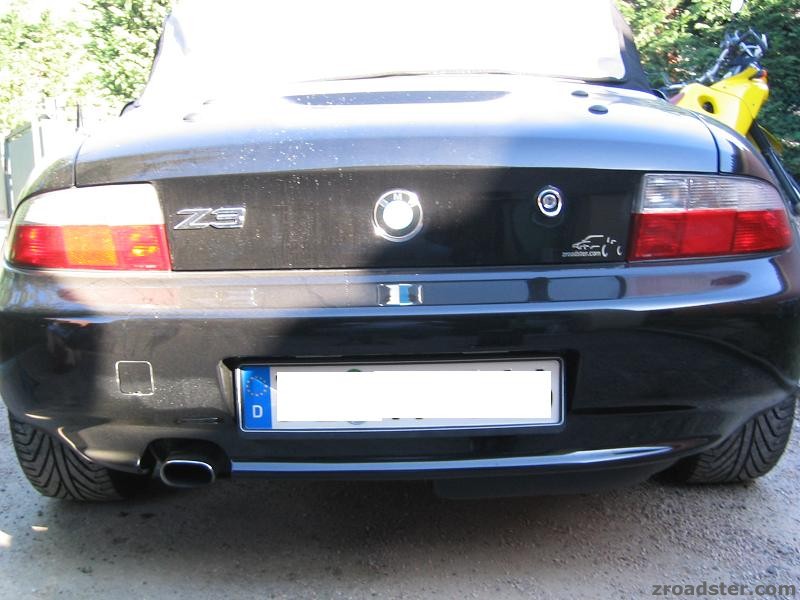

So sah der Wagen vor der OP aus:
Etwas näher heran ist auch die Chromblende, die inzwischen schon durch Hamburg fährt, zu sehen:

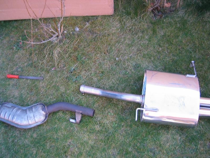

Hier der alte ESD mit dem MSD (original ein Stück!) und daneben der neue Eisenmann:

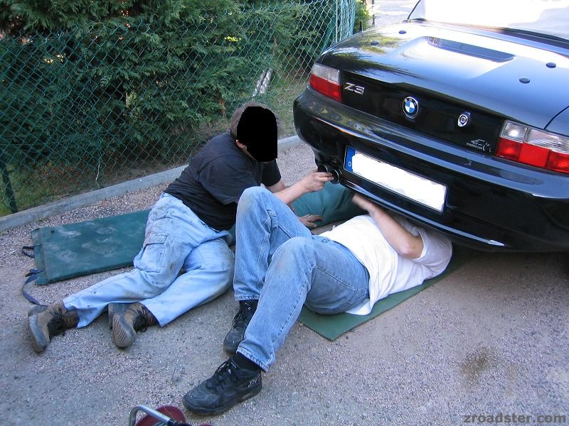

Den alten ESD per Rohrschneider oder Flex abtrennen:
Ausrichten und festschrauben (am besten zu zweit):

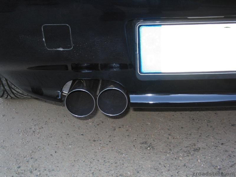

Feddisch:
In der Nahansicht sieht man, dass der Auspuff leicht nach rechts steht:
Das hat den simplen Grund darin, dass der Aufpuff, wenn er warm ist, nach links wandert und dann in meinem Falle schön mittig steht. Ich muß die Heckschürze also nicht zurechtschneiden. Montiert Ihr den ESD kalt mittig, dann lauft ihr Gefahr, dass er, wenn er heiß ist, links die Schürze anschmurgelt.
Die Maße: Ausschnitt Heckschürze: 160mm, Eisenmann ESD 2x70mm mit 5mm Zwischenraum - macht 145 mm. Im kalten Zustand habe ich rechts zur Schürze 5mm und links 10mm Luft.

Die Montage selbst war kein Problem - außer dass halt unter dem Wagen nicht viel Platz ist... %:
