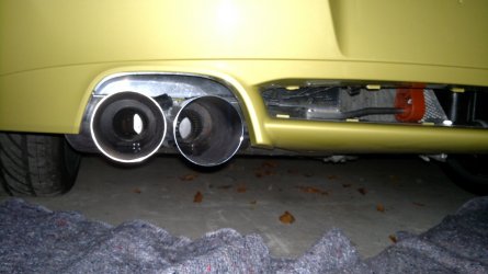

Moin,
ich habe nun nach langer Wartezeit meinen Eisenmann montiert. Leider war ich von der Passgenauigkeit nicht so angetan.
Er hängt einfach zu tief. Ich hatte mal in einem Fred gelesen(find ich leider nicht wieder), dass man die Auspuffgummis vom vfl nehmen soll. Hab ich probiert, sind aber leider zu kurz.
Hat jemand noch ne Idee, außer an den Haltern rumzubiegen?
naja wenn du verschiedene gummies ausprobiert hast und keiner wirklich passt :D dann fahr doch mal zum schlosser und lass die eisenträger vom ESD mal auf die richtige höhe bringen.

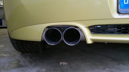

Ich habe die vom 335i heute eingebaut ( Tip und auch die Gummis von Nick Andrews ).
Halter noch geringfügig hinbiegen und passt super.
Gruß Michael
ja ich hatte durch Zufall noch 1 Gummi von meinem 335i da und der war von der Länge genau richtig, also noch einen zweiten bestellt und Auspuff sitzt perfekt. (siehe Bilder vorher-nachher)
