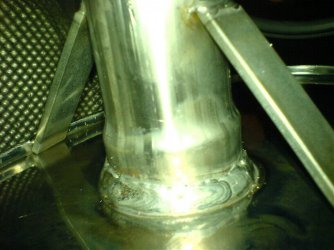

Hallo zusammen habe mir letztes Jahr einen ESD von Eisenmann gegönnt. Heute hab ich mal unter den Zetti geschaut und musste feststellen ,dass das Rohr vom ESD gerissen ist. Meine Frage : habt Ihr auch schon mal dieses Problem gehabt ? Der Händler meinte ich solle bei Ihm vorbeifahren ,er wolle sich das mal anschauen !? oder ich solle ihm den ESD schicken ! ( Müsste ca. 350 Km entfernt sein:) Dann meinte er noch das die Z3 1,8 /1,9 Probleme mit Spannungsrissen haben......Wie siehts aus bei Eisenmann mit Kulanz / Tausch ? Gruss Hansi Z3 1,8

Wasist das denn für eine Stange, die am ESD angeschweißt wurde &:, sieht nicht original aus
AW: Eisenmann nach 1 1/4 Jahr gerissen , ist das normal?
Doch ist so original geliefert worden , muss eine Verstrebung sein .&:

Sorry, aber in meinen Augen wurde durch die Verstrebung eine "Sollbruchstelle" eingebaut. Das soll Eisenmann mal in Ordnung bringen.
Ich schätze, dass die Verstrebung reingekommen ist, als man bei Eisenmann bemerkte, dass denen die Rohre aus dem ESD rausreißen ... ja, bravo - das haben sie verhindern können.
Ich denke, es wird von Eisenmann einen komplett neuen Endtopf geben, der mittlerweile anders konstruiert worden ist. Mir wäre so ein Schadensbild an Eisenmanns Stelle hochgradig peinlich!

So nun haben wir es : Eisenmann schickt mir einen neuen ESD zu !
Grüsse Hansi
Anbei mal Bilder vom neuen ESD mit 2 Verstrebungen.:t

... und es wird wieder reißen ... an derselben Stelle :X
