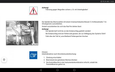

Newtis meint, den Stellmotor abschrauben und den Zylinder manuell zurückdrehen.
Mit 12v müsste der sich aber sicher auch ansteuern lassen, denke da musst du ein wenig googeln.
Eigentlich muss man nur das EMF aktualisieren, um den Softwarefehler zu beheben.
Alternativ:
  • BlueBox zum elektrischen Zurückstellen der Bremsbeläge an der Hinterachse
    Eine 9V Batterie reicht auch.
