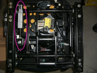

ist ganz einfach, kostet nicht die Welt.
Klemm die Batterie ab, Sitz ausbauen (4 Schrauben und eine Kabelverbindung unter dem Sitz lösen), umdrehen.
Du siehst dann auf der rechten Seite eine Spindel in Längsrichtung die schraubst Du los (8er oder 10er Schlüsselweite) einmal rauf und runterdrehen, fetten, zusammenschrauben Batterie anklemmen und geht.
Ich habe auch ein Bild dazu, da ich aber unterwegs bin, kann ich es frühstens Freitag Abend einstellen.
Gruß Heiner

So,
nun wie oben weiter versprochen das Bild zur Beschreibung, einfach die Spindel oben lösen, fetten, ...
Gruß Heiner
