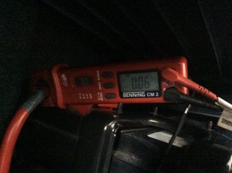

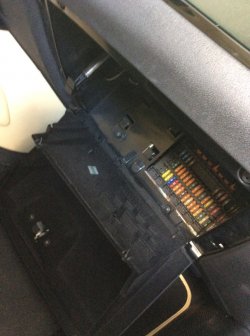

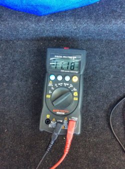

Jetzt will ich mal mein Ergebniss posten, nachdem 2 AGM Batterien auf 2 Wochen durch Kriechstrom kaputt (Tiefentladen) sind :furious2:
Heute hab ich mir mit ner Strommesszange (auf Plus) und meinem Voltmeter zwischen den Minuspolen die Mühe gemacht alle Sicherungen zu ziehen.
Scheiss :curtain: Innenraumüberwachung, immer wieder Alarm. Aber bevor er verschlossen wird, Sicherungen ziehen.
Zieht sich schon bei ca. 60 im Handschukasten. Aber hab immer ne Reihe gezogen.
Der Anfangstrom war bei 200mA also 0,2 A sind auf nen Tag stolze 4,8 A:end:
Somit ist was im argen, die anfänglich verdächtigen, GPS, Navi, Tadic, CD und Verstärker waren es nicht :chef:
Aber in der letzen Reihe. 40 - 55 da war dee Übertäter im letzten Drittel.
Sicherung 46 Fensterheber :2beheadz:
Wenn ich nun diese Sicherung entferne, das Auto schließe und warte, zieht das Amperemeter 18-20 MAmpere also 0,02 somit 0,48 A am Tag. Ist ok denk ich?
Aber wie finde ich nun den Fehler im Detail? Einklemmschutz, oder Fensterhebermotor, oder ne Abfrage ob nen Spalt offen, oder recht oder links? Zumimdest kann ich ohne Sicherung keine Fenster mehr öffnen oder schliessen.
Werd jetzt mL recherchieren, für Tips bin ich dankbar :5jugglez:
Schönen Abend
Smudo
Anbei Bilder,
Übrigens der Sicherungsplan wie hier öfter hochgeladen ist nicht identisch mit meinem
