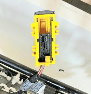

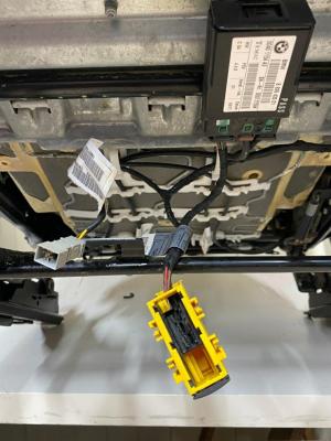

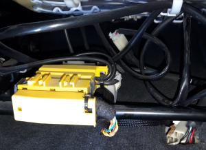

Es gibt ein Update. Ich habe erst jetzt herausgefunden, dass ich eine nachgerüstete, nicht originale Sitzheizung habe. Da ich die nie benutzt habe ist es mir einfach nicht aufgefallen, erst als ich gesehen habe, dass der Schalter dafür statt in der Mittelkonsole in der Aussparung für die Lordosenstütze am Sitz montiert wurde, bin ich stutzig geworden :confused: Nun ist dadurch natürlich Kabelsalat unter dem Sitz entstanden und ich weiss nicht genau wo die den Strom dafür abgezapft haben.
Unterm Fahrersitz:
Unterm Beifahrersitz:

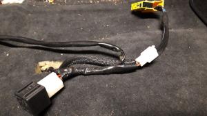

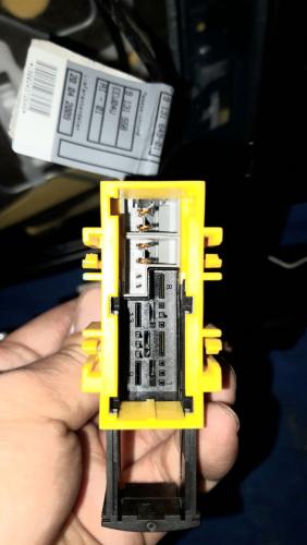

Auf den Etiketten beider Kabelbäume stehen unterschiedliche Teilenummern, da die neuen Sitze ja auch eine originale Sitzheizung (mit Sitzmodul unterm Sitz) haben muss es ein anderer Kabelbaum sein.
Kann mir einer sagen ob die beiden grauen Blöcke die Kontaktmodule für den Gurt sind und in den neuen Stecker wandern müssen?

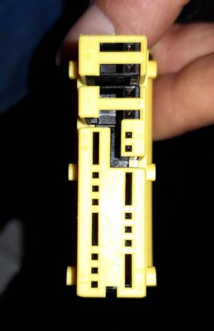

Kannst du mir mal verraten wo du den Anschluss bzw. Kabelbaum für die Sitzwangenpumpe im ETK gefunden hast? Ich weiss eben nicht wie der aussieht. Ist das der graue?
Etwas korridiert sieht der neue sowieso aus:
