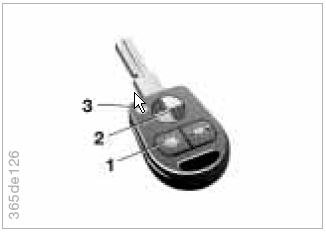

Hi Robert,
keine Ahnung ob du die Infos schon hast. Aber hab mal in meinen gesammelten Werken nachgeschaut und folgendes gefunden (nach der Anleitung hab ich meinen Schlüssel auch schon resetet):
Neuer Zentralschlüssel mit Fernbedienung
Wenn Sie einen neuen Zentralschlüssel
mit Fernbedienung in Betrieb nehmen
(Ersatz oder weiterer Schlüssel), muss
dieser gemeinsam mit allen vorhandenen
Zentralschlüsseln (mit Fernbedienung)
initialisiert werden:
1. Alle vorhandenen Zentralschlüssel
mit Fernbedienung sowie den Reserve-
oder Zündschlüssel bereithalten,
siehe Seite 30
2. Einsteigen und Türen schließen
3. Reserveschlüssel 2 oder Zündschlüssel
3 im Zündschloss kurz
(max. 5 Sekunden) in Position 1 und
wieder zurück auf 0 drehen
4. Taste 1 (siehe Bild) am neuen Zentralschlüssel
drücken und halten.
Taste 2 kurz hintereinander dreimal
innerhalb von 10 Sekunden drücken,
Taste 1 währenddessen aber nicht
loslassen
5. Taste 1 loslassen. Die LED 3 blinkt
langsam für maximal 10 Sekunden
6. Die Zentralverriegelung signalisiert
durch Verriegeln und sofortiges Entriegeln
das erfolgreiche Initialisieren
des Schlüssels.
Bleiben das Blinken der LED oder die
Reaktion der Zentralverriegelung aus,
den Initialisierungsvorgang erneut
durchführen.
Alle weiteren Zentralschlüssel mit Fernbedienung
(insgesamt bis zu vier) müssen
innerhalb von jeweils 30 Sekunden
initialisiert werden. Dazu für diese
Schlüssel die Schritte 4 und 5 wiederholen.
Die Zentralverriegelung bestätigt
jeden Initialisierungsvorgang wie
unter 6 beschrieben.
Viel Spaß damit
Gruß Sypkie
