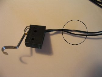

AW: elektrisches Verdeck
Hier mal ein Bild vom Übeltäter...
Bei mir musste aber nur der Schalter (inkl. Kabel) getauscht werden.
