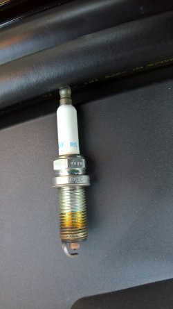

habe gestern nachgeschaut, was ab Werk verbaut ist, NGK R5 ist drin. Da die Kerzen ab Werk 1mm Elektrodendabstand haben und ich 1mm noch gemessen habe, bleiben die vorerst drin.
Danke für die Infos.
