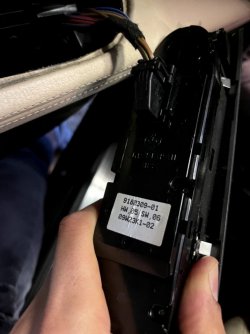

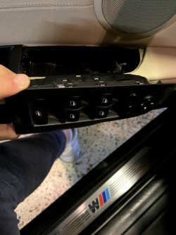

Guten Tag,
seit gestern Abend nach dem Auto waschen spinnt meine Elektronik leider etwas.
Die Spiegel stehen von der Position Richtung Himmel und lassen sich nicht mehr verstellen und die Fensterheber lassen sich leider auch nicht mehr bedienen. Während der Fahrt gehen dann die Fenster manchmal von selber runter und hoch und machen was sie wollen.
Wenn ich den Schalter auf der Beifahrerseite betätige, kann ich diesen regulär verwenden und der funktioniert auch. Wenn die Fenster geöffnet sind und ich das Auto per gedrückt halten abschließe, dann gehen die Fenster auch normal zu.
Das lässt mich darauf schließen, dass wahrscheinlich die Schaltereinheit auf der Fahrerseite defekt ist, kennt jemand das Problem?
Bilder von dem Teil habe ich beigefügt, hat vielleicht zufällig jemand noch so ein Teil liegen und würde es mir verkaufen?
Viele Grüße

Habe das Teil letztendlich komplett zerlegt und man konnte sehen, dass die Kontakte oxidiert waren und ebenso sah die Platine auch aus, dass infolgedessen Kurzschlüsse entstanden sind.
Teil dann komplett NEU gekauft und getauscht. (Original BMW Teil, kein Ali-Express)
Funktionierte direkt alles wieder, Thema könnte geschlossen werden.
Vielen Dank an alle für eure Hilfe!
