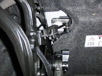

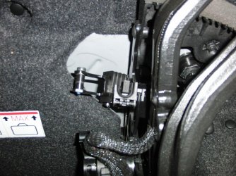

So, hab eben mal nachgesehen
"rechts" konnte ich einen entsprechenden Sensor finden - links ist zwar eine Halterung, aber kein Sensor (muss das so? )
Nachdem ich gerade mindestens 10 Anläufe gebraucht hab, dass das Ding zugeht bin ich guter Dinge es meinem Freundlichen auch Vorführen zu können :D
(letzten endes half nur das 8 mal gefalltete Kaugummi-Papierchen, das ich auf den Sensor Knopf "gelegt" habe)
ps.: Es macht kein Unterschied ob via Fernbedienung, Knopf, Motor an oder aus - also fällt die Batterie-Theorie wohl raus.
Aber ein wenig beruhigt mich das nun schon... Ein "popliger Schalter" und nicht gleich Steuergerät / Kabelbaum oder whatever :) (Zumindest macht es mal den Anschein)
