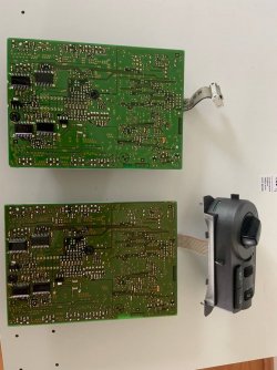

Nachdem ich wieder ein bisschen mit den bekannten Programmen herumgespielt haben, die nächsten Neuigkeiten:
Ich habe das LSZ HW 3.6. vom E85 mit dem des E46 verglichen und sie sind exakt gleich. Lediglich ist das Bedienteil beim E85 geklemmt und beim E46 gesteckt.
Heißt: Man kann ggf. eine LSZ Platine vom E46 im E85 fahren, was die Ersatzteilversorgung deutlich besser macht.
Jetzt bin ich etwas in die Tiefe gegangen:
Meine E85 HW 3.6 Platine habe ich dann mit der E46 Software geflasht und ihm somit Tippblinken beigebracht. Heißt auch Softwareseitig ist alles gleich
Interessant ist:
Die E46 Software hat obwohl Halogen Steuergerät, direkt nach Xenon gesucht und mir z.B. den Beladungssensor in den FS geschrieben. Nachdem ich VIN und FA geflasht habe und eine leere MAN geladen habe, war dann auch direkt der Lichtsensor, Nebelscheinwerfer und Halogen gesetzt.
Das lässt mich zum Schluss kommen, dass es Softwareseitig keine Unterschiede zwischen Halogen/Xenon oder mit/ohne Nebler gibt. Es muss lediglich dem LSZ "beigebracht" werden über FA oder manuell über NCS.
Man müsste die Platinen nochmal vergleichen, aber soweit ich es gerade sehe und auch aus den Schaltplänen ziehe, gibt es keinen Unterschied zwischen den einzelnen LSZs und die unterschiedliche Teilenummer betrifft lediglich die Codierung und das Bedienteil.
Somit kann man lediglich das Bedienteil tauschen beim Xenonumbau (oder lassen und die Schalter funktionieren dann halt nicht mehr) und man kann auch jede E46 Platine ab HW3.6 wieder im E85 fahren als günstigeres Ersatzteil.

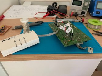

Ah mit usbdm Programmierer 🙂

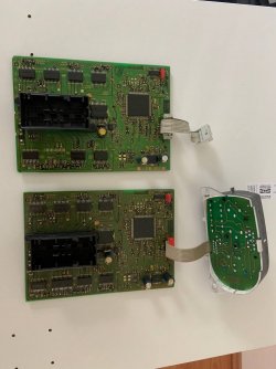

Auf der oberen Platine fehlt ein Chip den die untere hat, sieht man gut auf den Bildern.
Bei den e46 Platinen gibt es z.b. verschiedene für Limo und Touring, auch hardwareseitig. Limo und Coupé hat 4 Rückleuchten, Touring und Compact nicht. Denke aber das ist schon bekannt.
Welchen Chip meinst du genau?
Softwareseitig kann man von 4 Rückleuchten auf 2 Rückleuchten umstellen. Ob die Hardware das mitmacht, wäre zu testen. Aber glaube nicht, dass sich da viel geändert hat. Müsste man mal zwei E46 Platinen vergleichen.

So ich habe die Pins am IC mal durchgemessen. Von links nach rechts:
PIN Stecker LSZE85 Belegung TISE46 Belegung TIS (angebl. alle Modelle)E46 Codierung NCS
6Kl. 30Kl. 30Kl. 30
38Nicht BelegtNicht BelegtÄußere Rückleuchten Limo/Coupe/Cabrio
37Signal Blinker rechts vornNicht BelegtInnere Rückleuchten Limo Facelift
36Ansteuerung Bi-Xenonlicht linksAnsteuerung Bi-Xenonlicht linksAnsteuerung Bi-Xenonlicht links
49Signal NSLSignal NSL (Heckklappen-Leuchte Links)Innere Rückleuchten Limo
6Kl. 30Kl. 30Kl. 30
Also gibt es Hardwareseitig zwei Versionen, die wir gefunden haben:
- Low-Version: E46 Compact/Touring OHNE Bi-Xenon
- High-Version: E46 Limo/Coupe/Cabrio/E85 sowie E46 Compact/Touring mit Bi-Xenon
Das würde dann ähnlich dem GM5 sein. Was es ja auch in Low (ohne FH elektrisch hinten) oder High (mit FH hinten) gibt. Softwareseitig aber gleich ist.
Kann das jmd bestätigen/wiederlegen?
Sollte die Hypothese stimmen, dann könnte man im E85 die E46 Limo/Coupe/Cabrio Platinen, zumindest ab C31 fahren.

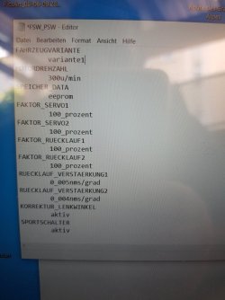

Ok, das war einfach. Allerdings scheint es die FSW_PSW.TRC zu sein.
E85 FL 2.5si 3/2006:
Code:
FAHRZEUGVARIANTE
    variante2
MOTORDREHZAHL
    300u/min
SPEICHER_DATA
    eeprom
FAKTOR_SERVO1
    100_prozent
FAKTOR_SERVO2
    100_prozent
FAKTOR_RUECKLAUF1
    100_prozent
FAKTOR_RUECKLAUF2
    100_prozent
RUECKLAUF_VERSTAERKUNG1
    0_005nms/grad
RUECKLAUF_VERSTAERKUNG2
    0_004nms/grad
KORREKTUR_LENKWINKEL
    aktiv
SPORTSCHALTER
    aktiv
So schaut's bei meinem 04/2006er ebenfalls aus. Heute mal ausgelesen.
