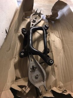

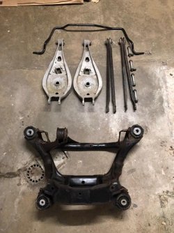

Heute war dann ein etwas größeres Paket in der Post. Das wird jetzt morgen erstmal zerlegt, die Lager ausgepresst und dann hoffentlich bald gestrahlt, lackiert und wieder zusammengebaut.
Den Stabi muss ich tauschen, da es nur der dünne Stabi ist. Also falls jmd mehr Untersteuern will, hätte ich das Ding gerne abzugeben :D
Wieviel hast du denn dafür bezahlt, wenn ich fragen darf?
Ist ne Achse vom E85, oder? Oder passt die vom E46 ebenfalls?
Ist eine vom E85 AG
Vom E46 passt der HA Träger nicht

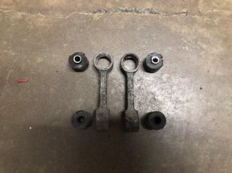

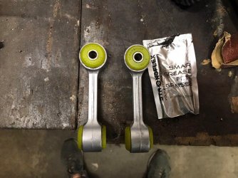

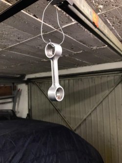

Nachdem ich jetzt erstmal mir einen Überblick verschafft habe und entsprechendes Material für die Abzieher/Presse besorge, habe ich gestern mal mit den Koppelstangen angefangen.
Ich habe mir ein einfaches Auspresswerkzeug aus den alten Schrauben sowie vierz Karosseriescheiben gebaut, die die Metallbuchse rausziehen. Der restliche Gummi kann mit dem Schraubenzieher rausgedrückt werden. Danach habe ich das Aluoxid entfernt, sie in Mazda Silber (hatte ich noch) lackiert und Strongflex-Buchsen (hatte ich auch noch) eingepresst.
Ansonsten habe ich die gesamte HA mal zerlegt und die Lager vermessen, um passendes Werkzeug zu besorgen
