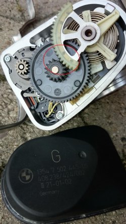

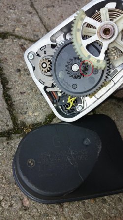

Dann wollte ich wissen, woran es denn nun lag und ich finde diesen Fehler schon recht bemerkenswert:
Beide "alten" DKs - eine von 2002 und eine von 2010 - weisen min. einen Defekt im Antriebsgetriebe der Klappe auf. Will heißen: Mindestens je zwei Zähne der Kunststoffzahnräder sind gebrochen, da kann sich nichts mehr bewegen! Ich kann froh sein, überhaupt noch im Standgas nach Hause gekommen zu sein.
Ob das nun ein falsch ausgelegtes Getriebe seitens VDO ist oder Verschleiß, kann ich nicht sagen. Ich würde nur zukünftig (auch mit neuer DK) des öfteren Mal die DK vom "Benzinschleier" reinigen. Denn das erhöht nur die Last auf die ohnehin durch die starke Feder strapazierten Zahnräder.
Hier noch die Bilder dazu:
Anhang anzeigen 147614 Anhang anzeigen 147615
Wenn man das so anschaut, dann könntest jetzt aus 2 kaputten eine ganze bauen. ;) Wahrscheinlich kommt die Überbelastung vom Dreck in und an der Drosselklappe. Dadurch klemmt die Klappe und die Zahnräder werden überlastet. So a glump.
