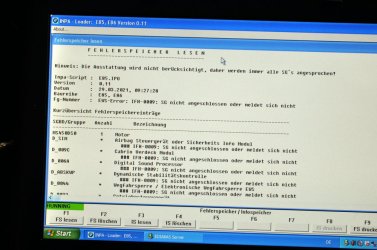

Habe die auf zwei Laptops, einen habe ich heute Morgen neu installiert, mit beiden bekomme ich nur diese Fehlermeldung:
Für alle Steuergeräte wird mir SG nicht angeschlossen oder meldet sich nicht angezeigt. Was mich mehr als stutzig macht. :(

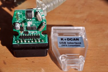

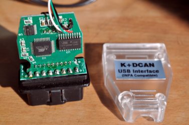

Hat das OBD-Interface schon mal funktioniert oder ist es neu? Wenn neu, musst du ggf. Pin 7+8 (waren es glaube ich) überbrücken.
Ansonsten klemm die Batterie einmal vollständig ab. Also Minus- und Pluspol und umgekehrt Plus- und Minuspol wieder nach einer langen Pause an. Wichtig ist, dass auch Plus vollständig weg sein muss.
Moin,
und danke für den Tipp. Das Interface hat schonmal funktioniert, ist aber schon ein paar Jahre her.
Das mit dem Batterie abklemmen kommt als nächstes dran.
Hier schnell zwei Bilder vom Stecker:
An den Lötsteellen der PIN´s sieht es nicht so aus als wenn direkt überbrückt wurde, ich habe mich auf den Aufkleber verlassen. ;)

Moin,
Ciao
kalle
Auch wenns schon etwas her ist jetzt, erkennt INPA das Interface denn überhaupt? Funktioniert die Anzeige von Zündung und Batterie im Start Bildschirm? Meine Vermutung ist, dass INPA einfach das Interface nicht erreicht. Womöglich nicht richtig konfiguriert im Geräte-Manager.

Danke für Deine Gedanken. Jetzt funktioniert alles und ich kann auslesen. Leider komme ich kaum zum Fahren. :(
