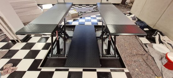

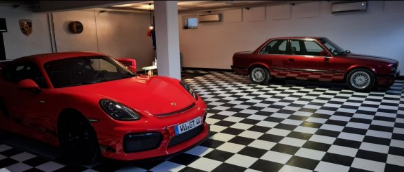

Hier ist ein schöner Bericht zu so einem Projekt :) :-)

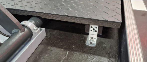

Moin,
bei meiner versenkten Lösung war im Voraus klar, dass immer nur "trockene" Autos auf die Bühne kommen. Daher musste ich mir um Kondensatablauf keine Gedanken machen. Solche Sachen wie Bodenversiegelung möchte ich auch noch mal angehen und auch eine mittige Abdeckung wie auf dem Bild von Jürgen im letzten Post zu sehen anfertigen lassen und einbauen. Der Iststand macht mich aber schon sehr glücklich und erfüllt das, was ich haben wollte. Schöner geht immer noch, funktional ist es schon super. Zum Männerwohnzimmer geht noch ein bisschen was.... :D
oh ja - sehr schön gemacht. Danke fürs teilen. Und der hat Platz für sechs das ist ja schon mal nicht schlecht. ;)

Olli, das scheint eine einfache und gute Lösung zu sein. Riffelblech auf Multiplex. Ggfs kann man die Abstandshalter unter der Multiplexplatte etwas geschickter anbringen, so dass man die Winkel auf dem Boden nicht benötigt. Dann kann man um die Bühne herum einfacher sauber machen.

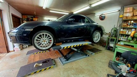

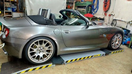

Also ich habe mir im Sept. 21 eine Eurolifter Bühne gekauft. Link
Bedingung bei mir war eine gewisse lichte Weite zwischen den Bühnenrampen. Meine Bühne habe ich über die Montagegrube gebaut. Da wären irgendwelche Bühnenteile im Wege gestanden.
Jetzt kann ich die Grube auch noch nutzen.
Zudem war noch entscheidend, das die Bühne ohne Druckluftanschluss funktioniert.
Weiterhin wollte ich das die Rampen und Auflageflächen eine Riffelblech Narbung haben.
Nutzlast ist bei mir 3,5 t. Hubhöhe 1m.
230V oder 400V Anschluss war mir egal, da ich beides habe.
Die Rampen habe ich mir selber gebaut. Gibt es zwar auch vom Lieferanten war mir aber zu teuer.
