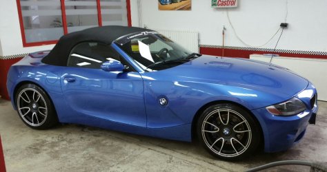

Recht leicht und günstig!
Gerade gefunden #ebaykleinanzeigen https://www.ebay-kleinanzeigen.de/s...uer-bmw-2er-4er-3c-z4-z4-m/564060295-223-1831
Warum unbedingt 235er?
225er Michelin PSS sind schon echt schwierig an die Grenze zu bringen auf der Landstrasse!
@Moscha fährt diese Kombi auf dem si und der ist kein Nasenbohrer und hat noch nicht über Gripmangel geklagt[emoji106]

Ja, aber ich habe noch gute 235er Goodyear Eagle F1 Asymmetric 3. Wenn die runter sind, kann ich immer noch 225er draufmachen. Will die Reifen ja nicht einfach wegwerfen, die haben noch gut 5-6mm drauf.
Gebe @d'Bernd recht, dass die 225er auf 18 Zöllern den Ansprüchen durchaus genügen dürften bzw. sind eigentlich für eine 8er Felge die optimale Reifengröße. ;)
Wenn die 235er Reifen bereits vorhanden sind, dann wird es bei den Motec Nitros mit 8x18 ET30 wahrscheinlich zu knapp an der Vorderachse. Mit 225ern habe ich die Radhausverkleidung hinter die Frontschürze gesteckt um etwas Luft zu erhalten. Bei 235ern sehe ich da schwarz.
Würde als Alternative noch die Autec Wizard 8x18 (leicht und günstig) in den Raum werfen, die hat eine leicht höhere ET35 oder ganz hoch mit ET45 und der 235er sollte dann theoretisch wieder genügend Luft haben.
An der Hinterachse würde ich bei Gleichbereifung noch zu 2x12mm H&R Spurplatten greifen um die breitere Optik der Mischbereifung wiederherzustellen.
